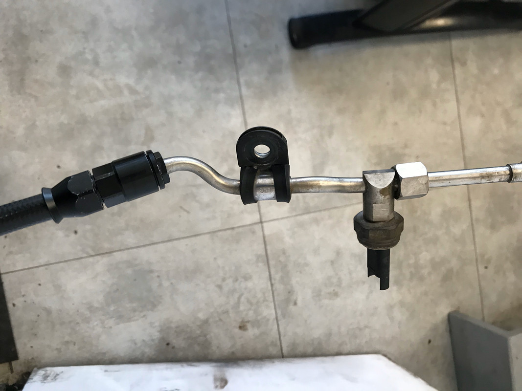

Pompe Walbro 450 avec Holley Hydramat 16-111

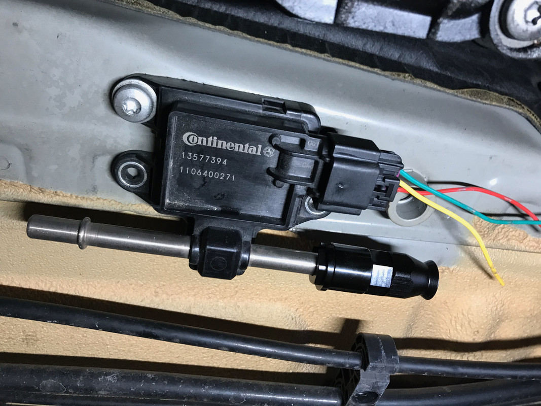

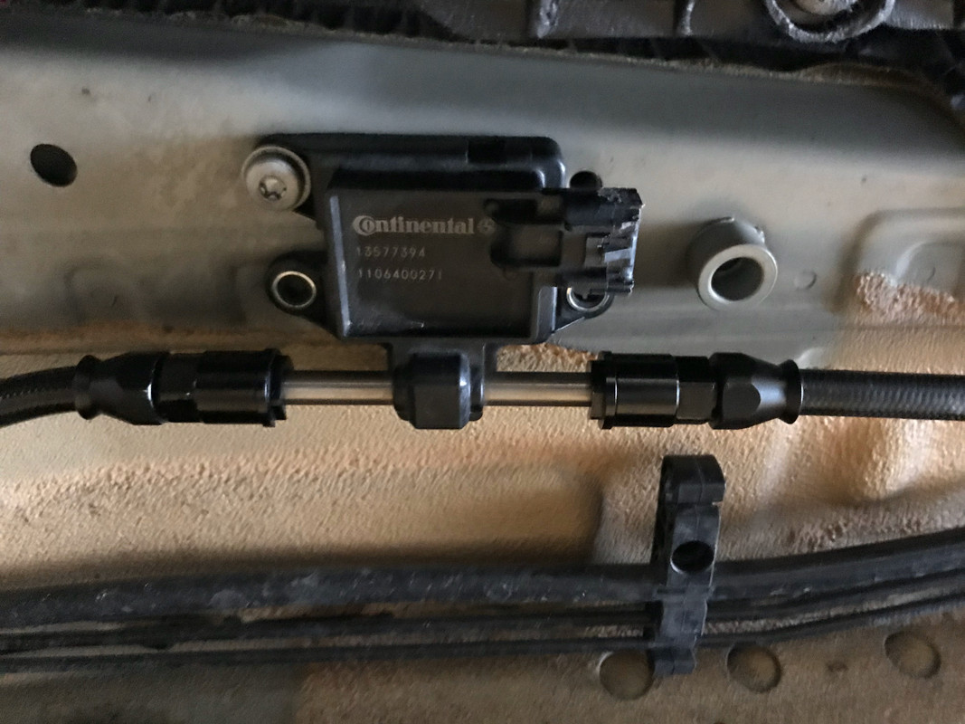

Ligne de carburant modifiée avec un diamètre plus gros et capteur éthanol connecté au JB4

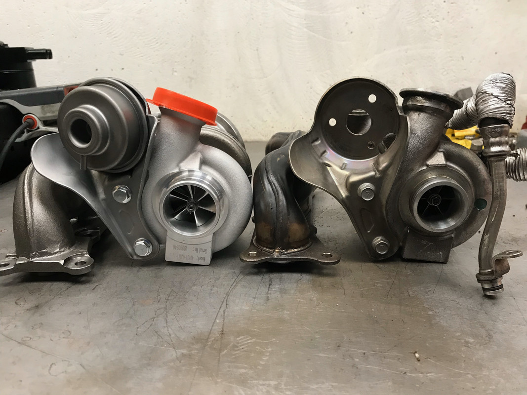

Turbos TD04 17T

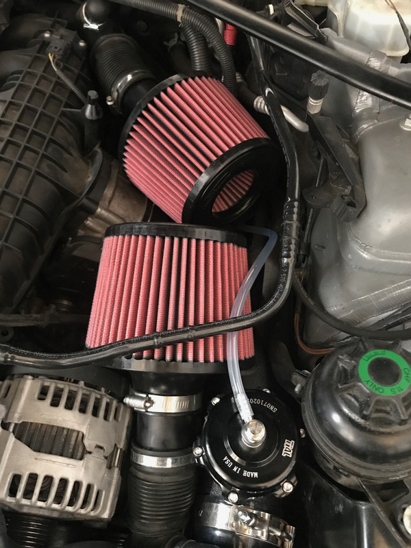

Filtre à air DCI BMS en attendant une admission de 740i F01 modifiée
Charpipe BMS + Dump valve Tial
BMS N54 BOV Vacuum Adapter

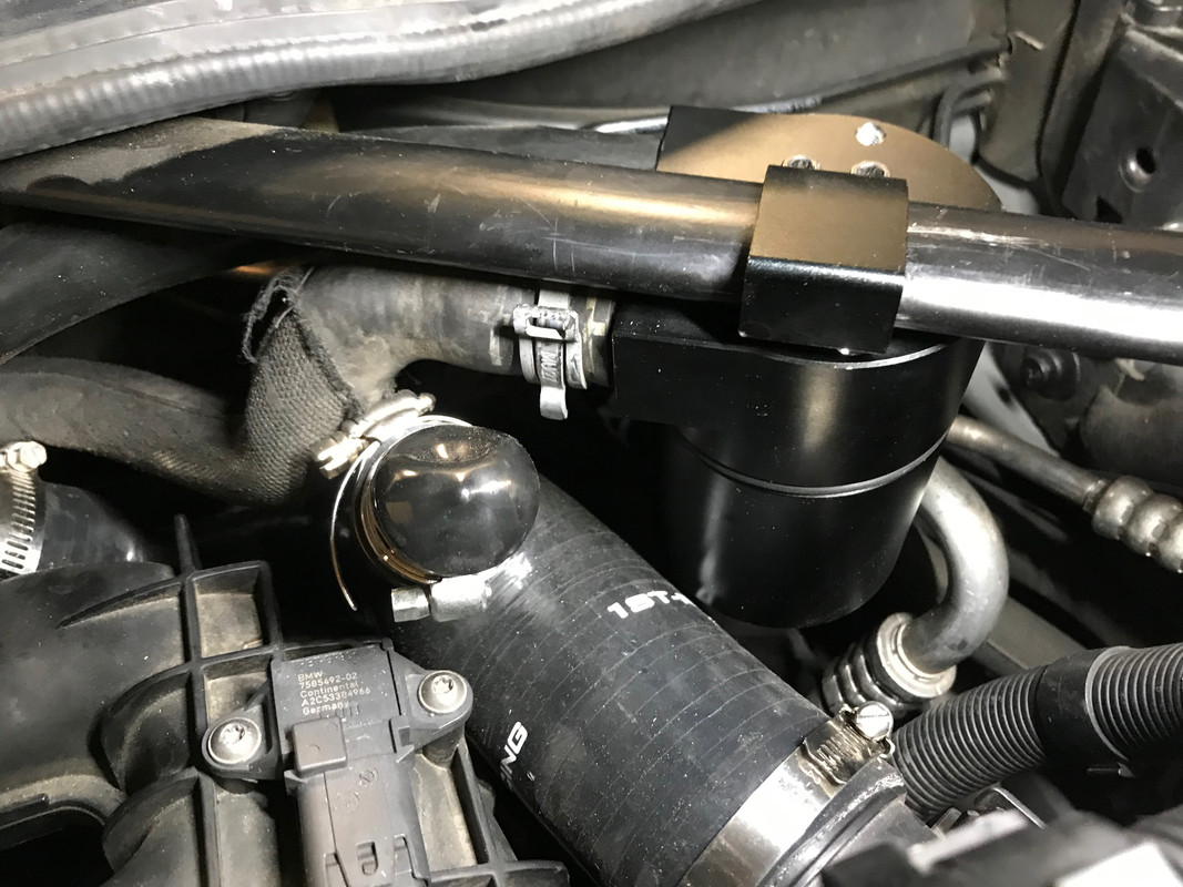

Catch can
PCV Valve Rob Beck

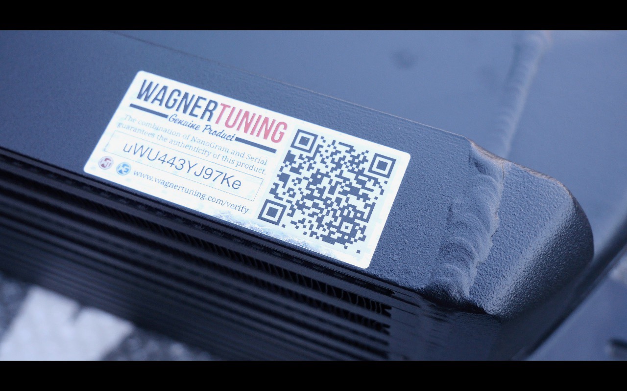

Echangeur Wagner Evo

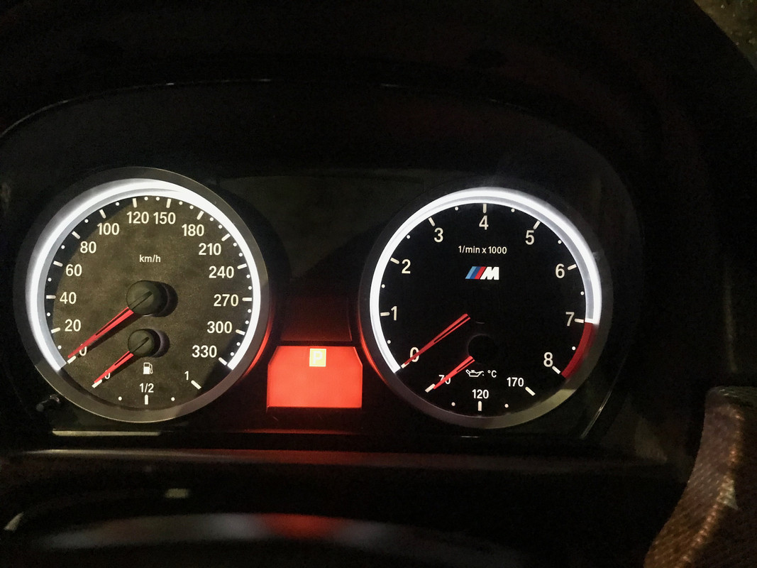

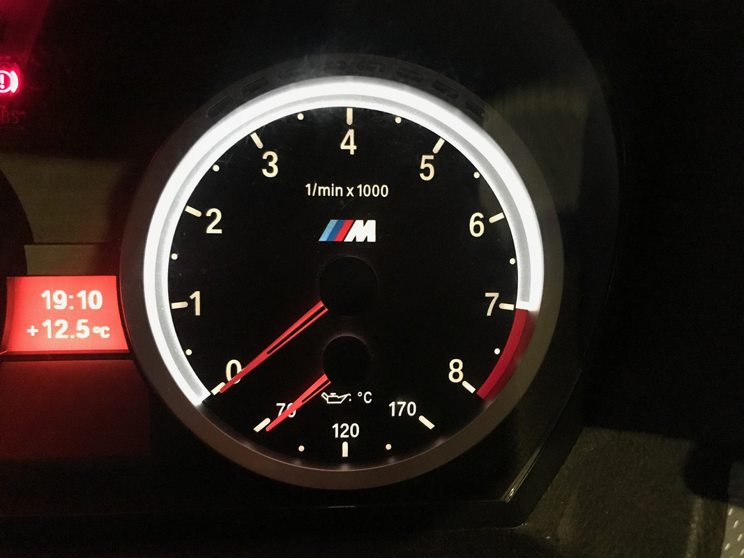

Compteur M3 E93 DCT
Fonds de compteurs perso pour reproduire la zone rouge et l'échelle de température de la 335i

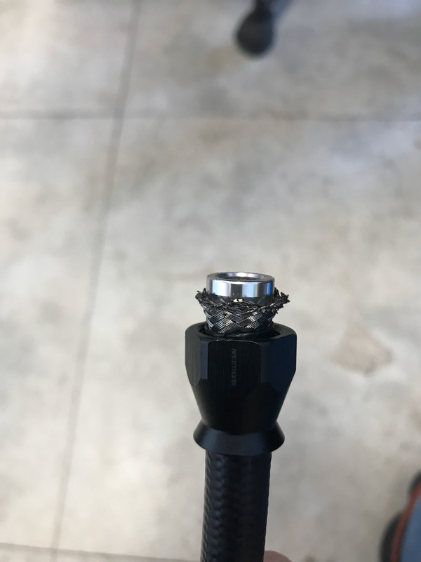

Durites aviation

Avec tout ça pourquoi tu n'upgrade pas l'injection ? C'est le circuit BP qui m**** ? Ou HP ?

Le but c'est de la laisser d'origine à l'extérieur.
Concernant la prépa moteur on va la repasser au banc en utilisant du E50 et faire des logs pour voir si ça passe en attendant.
J'ai commandé ça
http://spoolperformance.us/index.php?ro ... duct_id=71
Ça permet de faire tourner la pompe HP plus vite et normalement de régler le problème en association à une deuxième Walbro.
