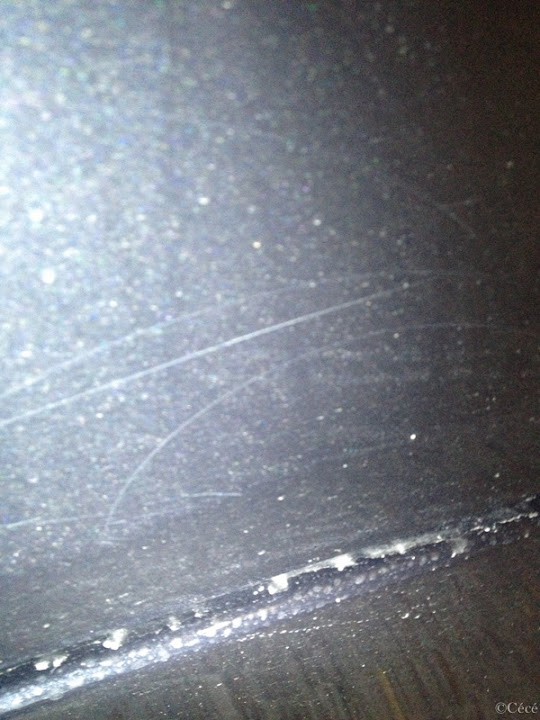

Rénov'7 Alchimy élimine les défauts de la carrosserie comme les micro-rayures, les marques d’ongles, les traces laissées par les résidus d’insectes et l’oxydation. Ses agents abrasifs éliminent en profondeur ces défauts et laissent une peinture parfaitement lisse. Restaure la brillance, la douceur et la couleur d’origine de la peinture. Facile à appliquer et à retirer. Peut être utilisé à la main ou à la polisseuse. Applicable sur tous types de peinture.
Bon ba moi je vais vous faire un petit retour imagé (désolé d'avance pour la qualité pourrie des photos : tel + garage sombre = :nonon: ) de mon essai de ce produit.
Tout d'abord, les MR étaient minimes mais par contre le vernis de la BM étant très dur, j'étais un peu sceptique quant à l'efficacité du R7.
Etat des lieux : mais il n'y a rien ?
Et pourtant, dès que je mets une lampe à led :| :
Je commence donc par mettre une noisette de R7 sur un pad M7 (même pas tenté le F7) ; après le 1er passage :
C'est déjà mieux. :)
Second passage : de mieux en mieux
Troisième passage : plus grand chose
J'ai pas pu faire mieux avec ce produit mais c'est déjà pas mal. :)
C'est là que j'ai appliqué un autre produit de la gamme Alchimy7, qui va bientôt sortir : c'est donc une exclu :diable: : le Correcta 1000
Je l'applique avec le même tampon que pour le R7 et là :
:super: :super: C'est le top, tout est parti.
Bravo à Alchimy qui a réussi à faire, à mon avis de newbie, un super produit. :amen: :amen:
