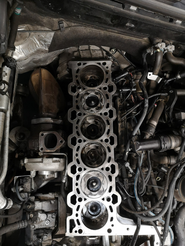

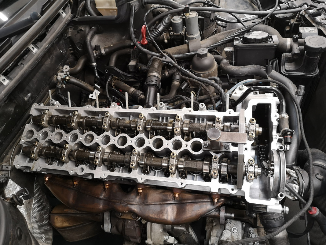

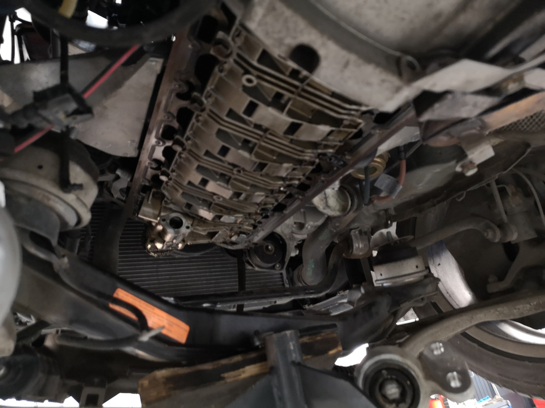

C'est une 330cd de décembre 2003, entièrement d'origine qui avait 169000km lors de l'achat en mars 2020.

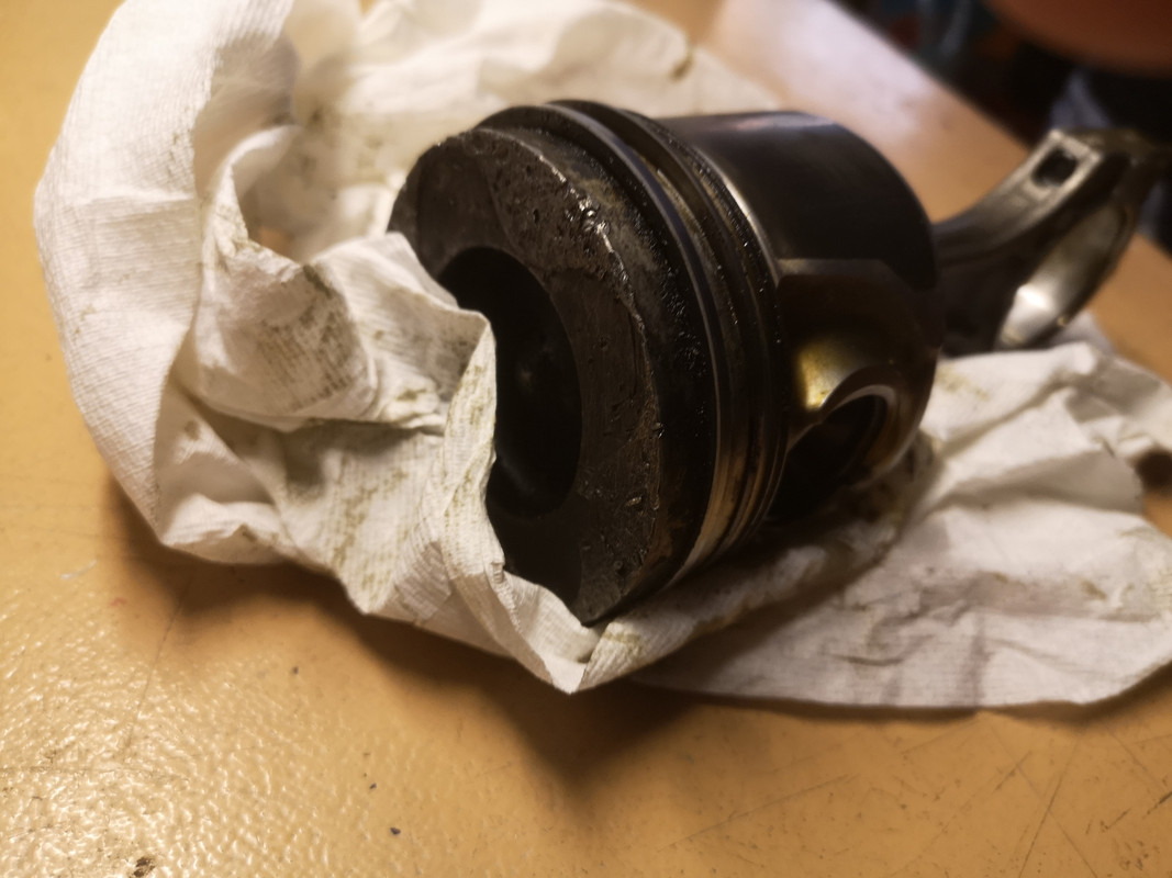

Lors de l'achat le moteur était hs pour cause de volet de turbulence cassé et avalé par le cylindre n°6
Du coup après le confinement le moteur a reçu un nouveau piston, une réfection de la culasse (4 soupapes tordues et la culasse bien martelée) et tout le nécessaire pour le remontage du moteur
Voilà 2000km de fait depuis le redémarrage de cette e46
Il me reste encore quelques réparations divers mais bon elle roule bien pour le moment

Oui les volets ça fait de sacrés dégâts dans les internes 😱
Merci bien oui un gros chantier qui m'a pris 1 mois à peu près
