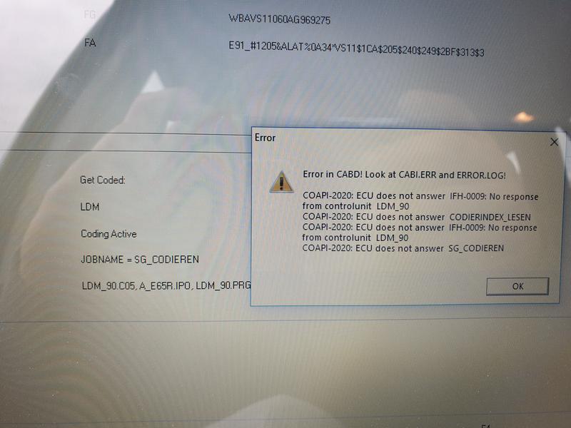

Salut à tous,
Maintenant que j'en ai fini avec mes déplacement pro de ce début d'année je vais enfin pouvoir profiter de mon E91 (j'ai roulé a peine 1500km depuis mi décembre....)
Du coup j'ai voulu installer un régulateur de vitesse
Mise en place du commodo sans problème
J'ai fais le codage en suivant les indications de @airliner33 (un grand merci) (ce tuto) avec codage #544
Par contre j'ai eu ce message d'erreur en voulant coder le module LDM :
Le commodo est bien détecté par la voiture puisque quelques secondes après avoir démarré il m'indique "Régulateur de vitesse HS"
Vous avez une piste ?

Message par airliner33 » lun. 17 juin 2019 15:40
Salut
D'après ma liste dispo sur mon tuto
2020 = Aucune réponse de l'ECU
Au cas ou vérifie les réglages du câble, latence etc
Sinon peut-être le module qui est HS

Message par SamC » lun. 17 juin 2019 15:43
Salut,
Ca a fonctionné pour le codage de tout les autres modules, il y a juste celui-ci qui ne veut pas
J'ai vérifié la latence, le Port,.... (par contre je ne sais pas a quoi sert le bouton a X position sur le câble)
Il sert à quoi le module LDM ?
Tu crois que c'est à cause de lui que le régulateur ne fonctionne pas ?

Message par SamC » lun. 17 juin 2019 15:53
J'avais vu ça dans ton tuto (en fin de 1ère page je crois)
J'ai donc bien codé 544 dans le CAS et le FRM et ensuite codé d'usine les autres modules (comme tu l'avais indiqué "si tu sais pas lesquels il faut faire tu les fais tous !")
Par contre contrairement à ce que tu indiquais je n'ai ni le fusible F22 ni le F9, et ce d'origine
Je vais essayer d'enlever la boite a gant coté conducteur pour débrancher le LDM (si il est présent....)
Edit : ah ben non elle est pas de 2008 la mienne mais du 15-07-2005 d'après le certif de conformité

Message par ludo132 » lun. 17 juin 2019 15:57
Tu n as pas le LDM tu as juste monté le régulateur avec fonction freinage et non régulateur actif , je pense que le mauvais code FA a été sélectionné.
Quel procédure a été fait, et quel code FA rajouté?
Tu rajoute code FA dans CAS + FRM et ensuite codage usine du KOMBI et DSC et normalement cela suffit

Message par airliner33 » lun. 17 juin 2019 15:58
Tu as un fusible pour le régulateur ? Normalement tu dois en avoir un pour ton millésime

Message par ludo132 » lun. 17 juin 2019 15:59
Non il est juste géré par le DSC

Message par ludo132 » lun. 17 juin 2019 16:00
As tu un photo de ton régulateur ?
Car il te faut le bloc commodo régulateur 6L pas le 4L ou régul actif... ils sont différents

Message par SamC » lun. 17 juin 2019 16:03
Je sens la connerie là :pleur4: .....
Je fais une photo tout a l'heure
Il faut voir quoi sur la photo ? Le régul de vitesse c'est tout ?

Message par airliner33 » lun. 17 juin 2019 16:06
Photo de la ref
Mais ça ne dit pas pourquoi tu ne peux pas communiquer avec le module

Message par ludo132 » lun. 17 juin 2019 16:06
ou surtout de la tige du régul car si tu as mis le commodo régulateur actif ( ce qui doit être le cas je pense car il te sort le module LDM ) ça ne fonctionnera pas

Message par ludo132 » lun. 17 juin 2019 16:08
Car le module ni est pas

Message par airliner33 » lun. 17 juin 2019 16:10
Pourquoi il l'a dans la liste alors ?
