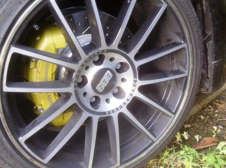

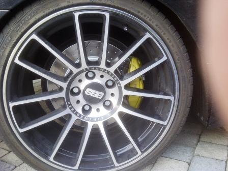

En Belgique, le seule solution légale est le kit de frein BMW Performance.
https://www.performance-store.com/130-f ... mance.html
Je l'avais fait sur mon ancienne 320d reprog.
