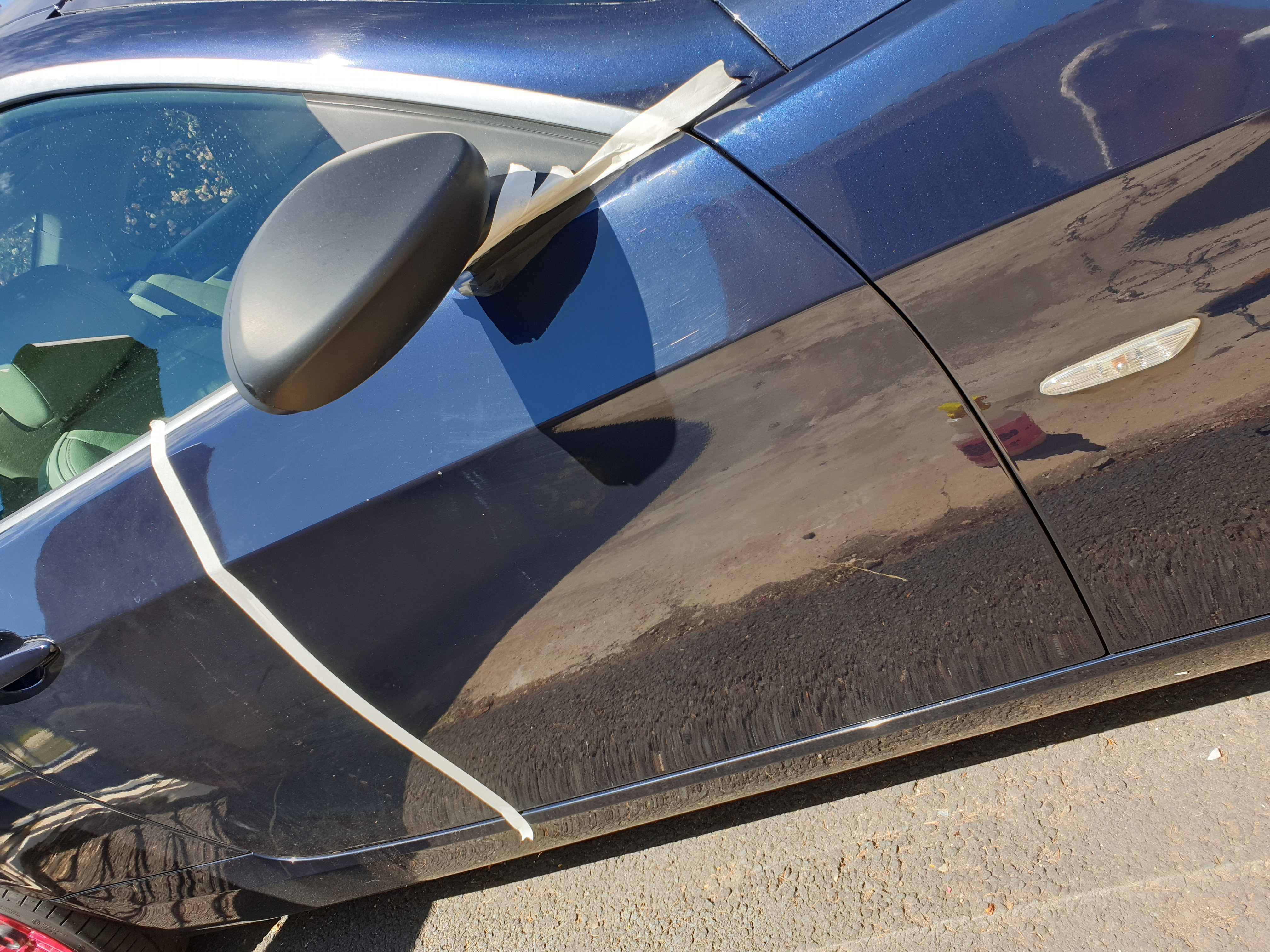

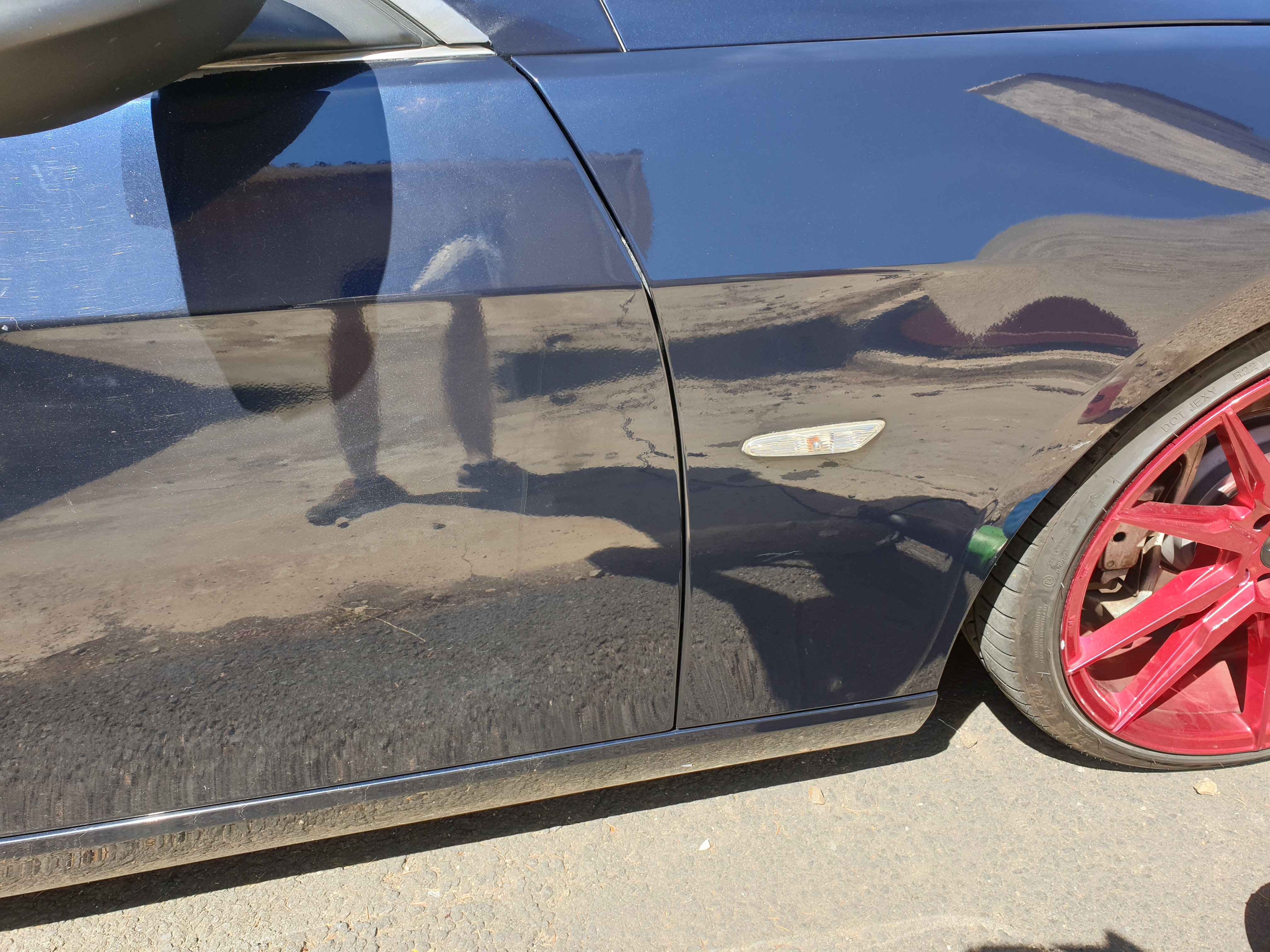

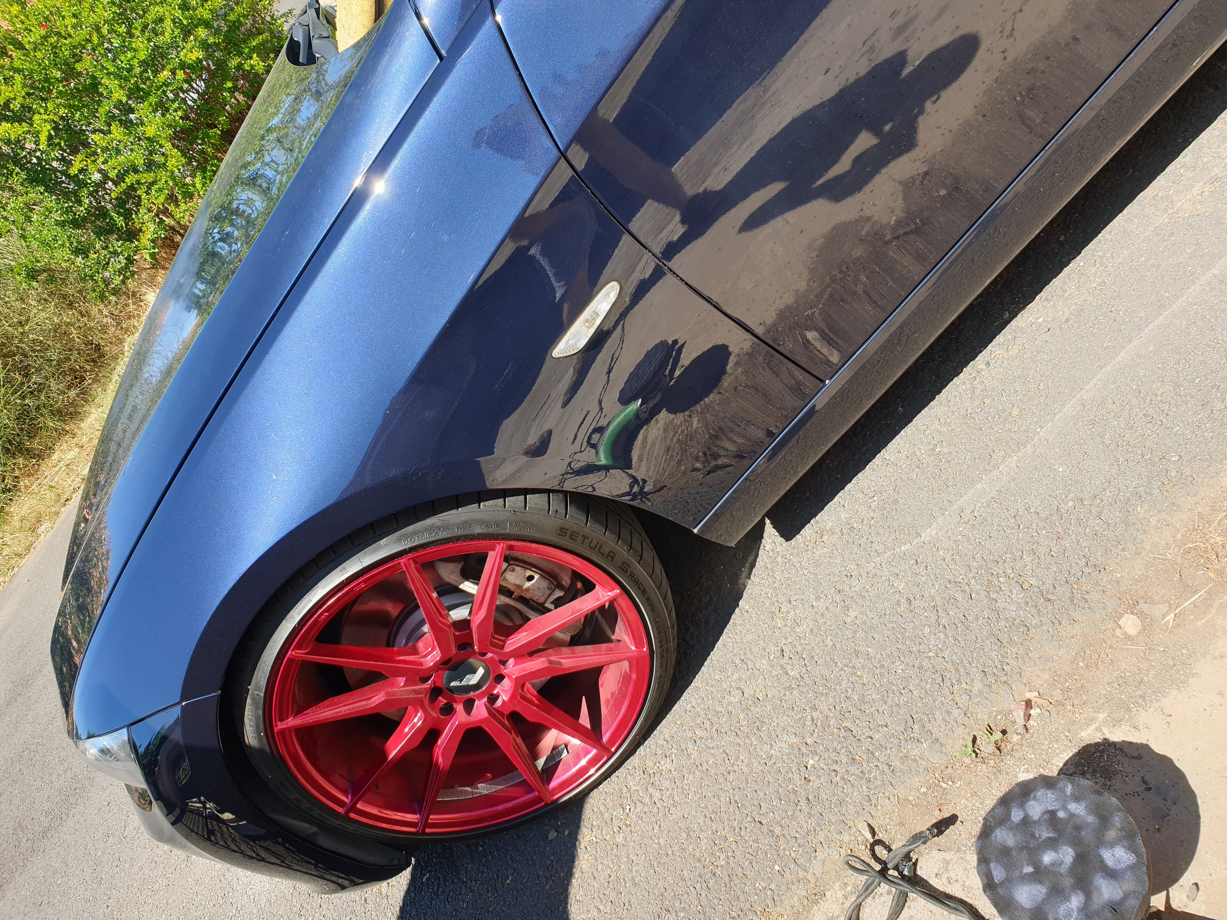

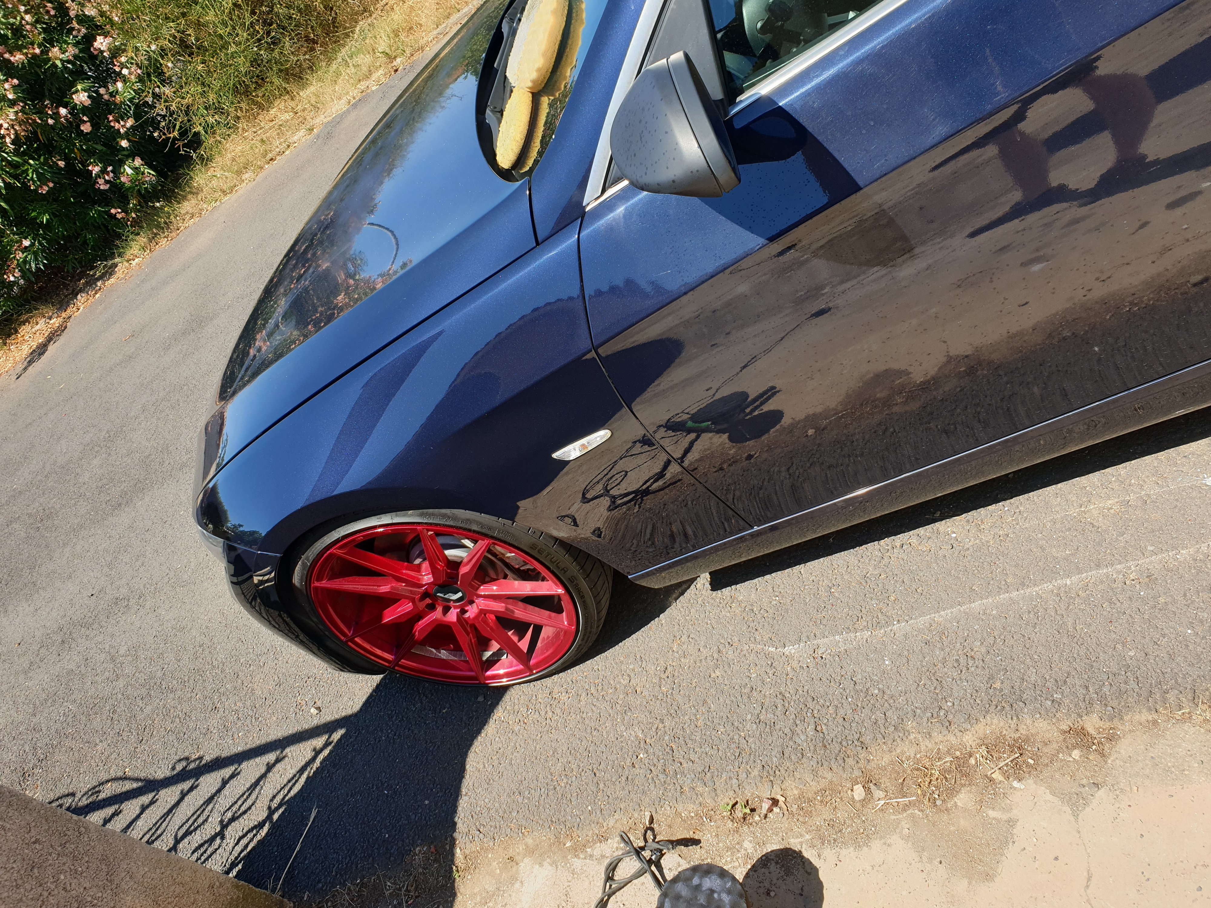

Aujourd'hui j'ai eu un début de motivation pour commencer le detailling de mon 35d donc sa se fera sur plusieurs jours car avec la chaleur en ce moment c'est fatiguant .
Donc j'ai commencer par l'aile passager et la porte passager .
Etat initial ( photo faite avec un smartphone donc si la qualité est pas top je m'en excuse d'avance ) .
Aile avant état initial :
50/50 :
Après 3 passe de polish 1 de hard 1 de medium et 1 de finition je dirai que plus de 80% des defaults sont partis :
Etat initial de la porte passager :
50/50 :
La suite demain si j'ai la motivation :siffle:

tu peux décrire les étapes de ton polish ? faut que je m'y mette :gene:

Bien joué même avec un smartphone vue l’état de base je dirai même y a pas photo :cyp :super:
Bon courage par contre évite quand même de le faire en plein soleil le produit sèche trop vite et pour essuyer pas facile non plus.
Fait le le soir ou avec un parasol pour couvrir au moins la partie traitée...ou plus simple un coin à l’ombre

J'ai fait une passe au woolpad meguiars jaune avec le polish 3M vert vitesse un pour étaler le polish et vitesse 4 pour travailler le vernis , 1 passe avec un pad 3M jaune et polish 3M jaune vitesse 1 pour étaler le polish et vitesse 3 pour travailler le vernis et 1 passe au 3M bleu et pad bleu 3M vitesse 1 pour étaler et vitesse 2 pour le travaille du vernis . Voila j'espere que sa pourra t'aider .

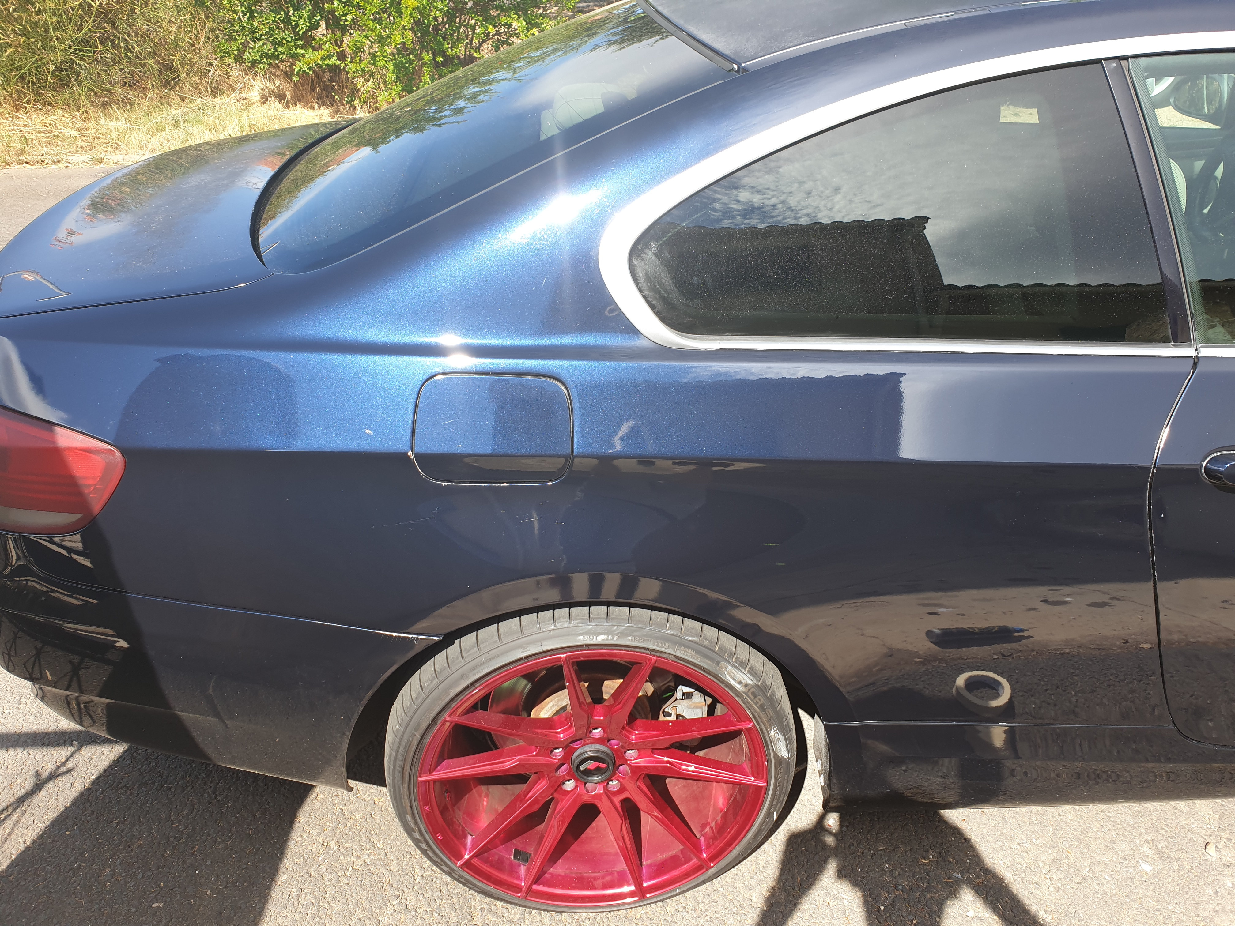

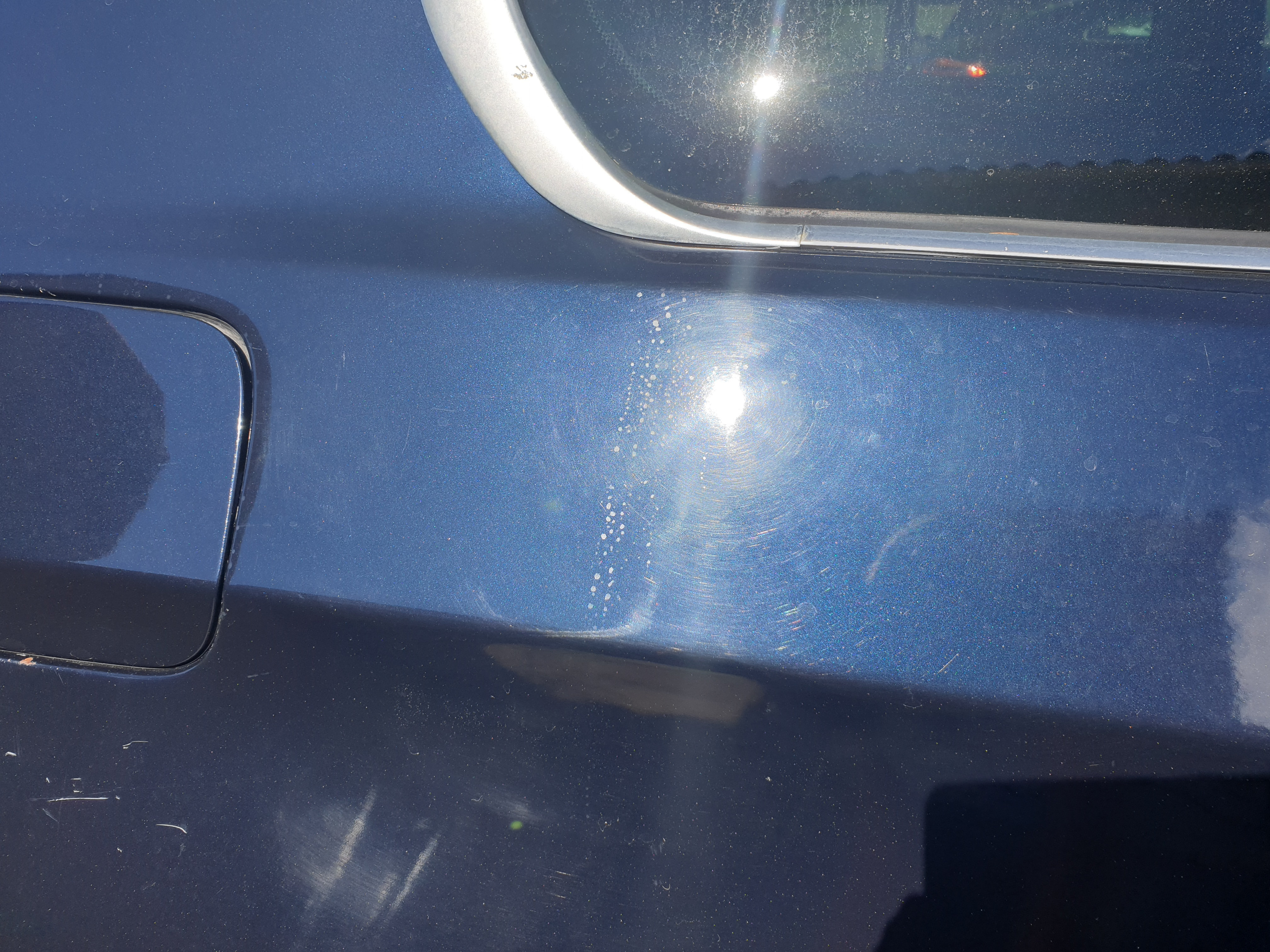

Aujourd'hui je me suis attaqué a l'aile arrière passager et le bas de caisse , l'aile arrière étant un des endroit les plus abîmés de la voiture et que le carrossier qui a refait cette parti a mis une couche de vernis ou de faible qualité ou une couche très fine ne pouvant pas mesurer les épaisseurs de vernis mon PTG étant HS j'ai pas trop forcer je dirai que la correction est a maxi 70% .
Etat inital sa fait peur :
50/50 :
Une fois fini c'est mieux mais il reste des défauts :
je continuerai demain ;)

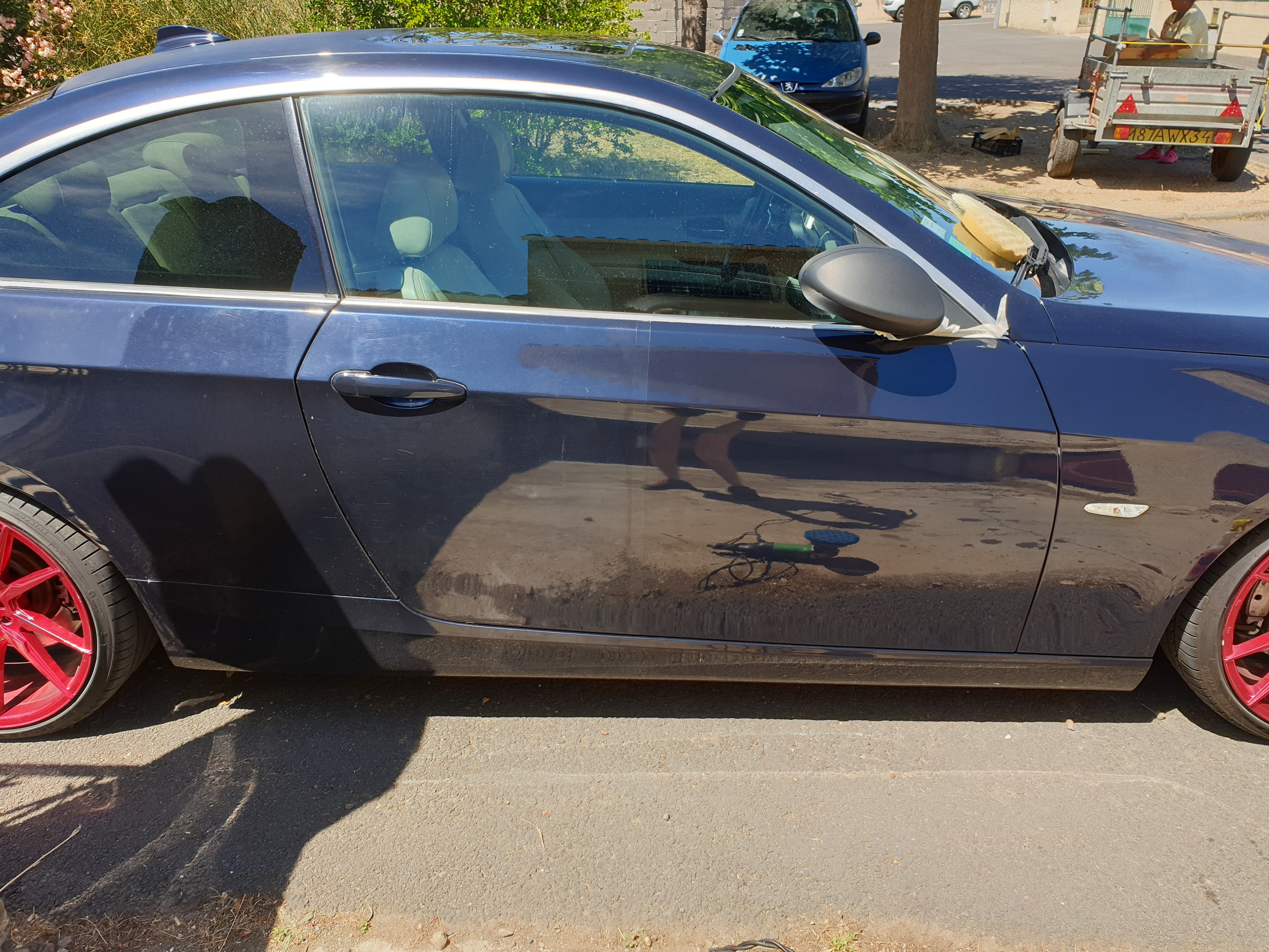

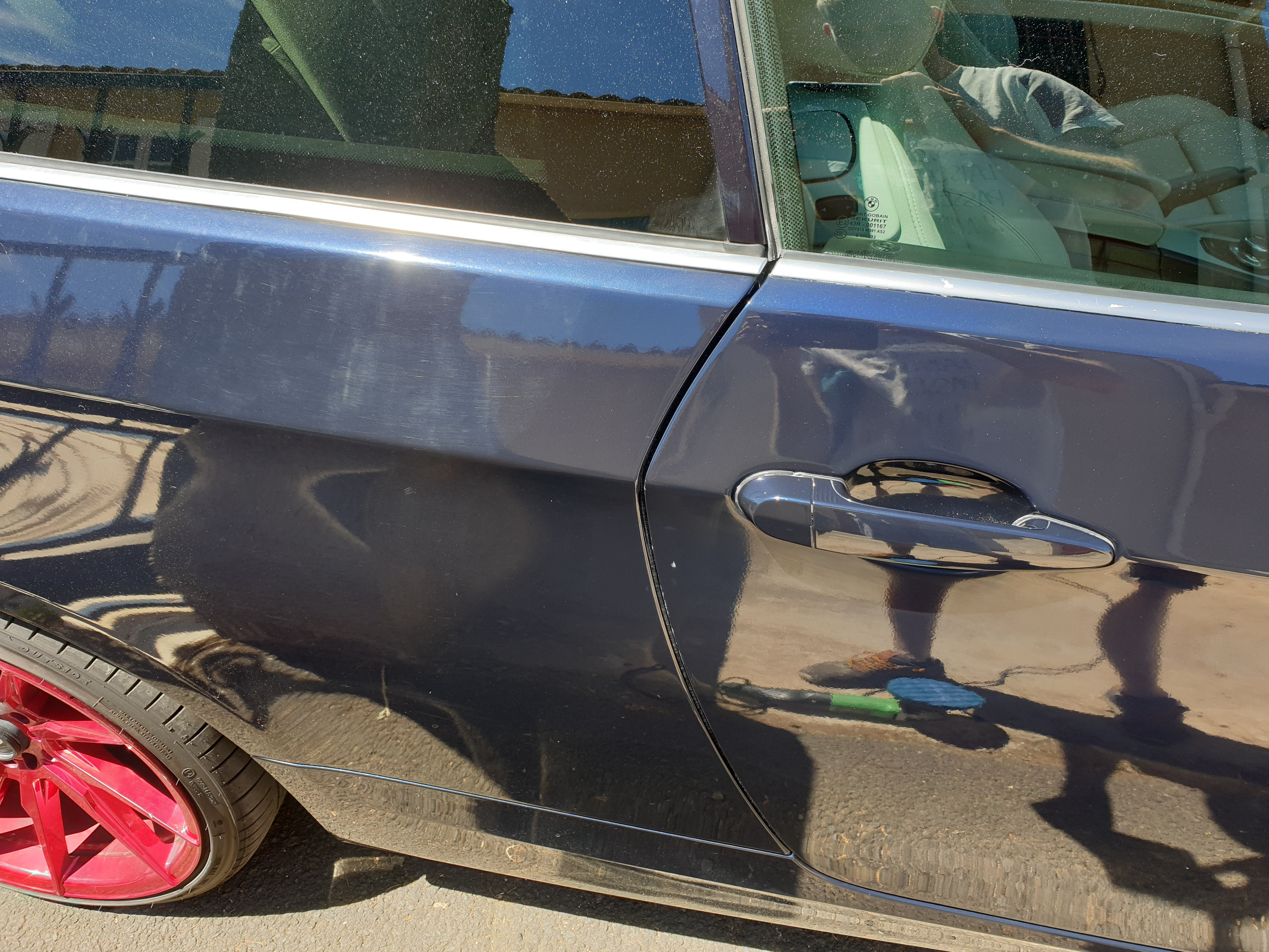

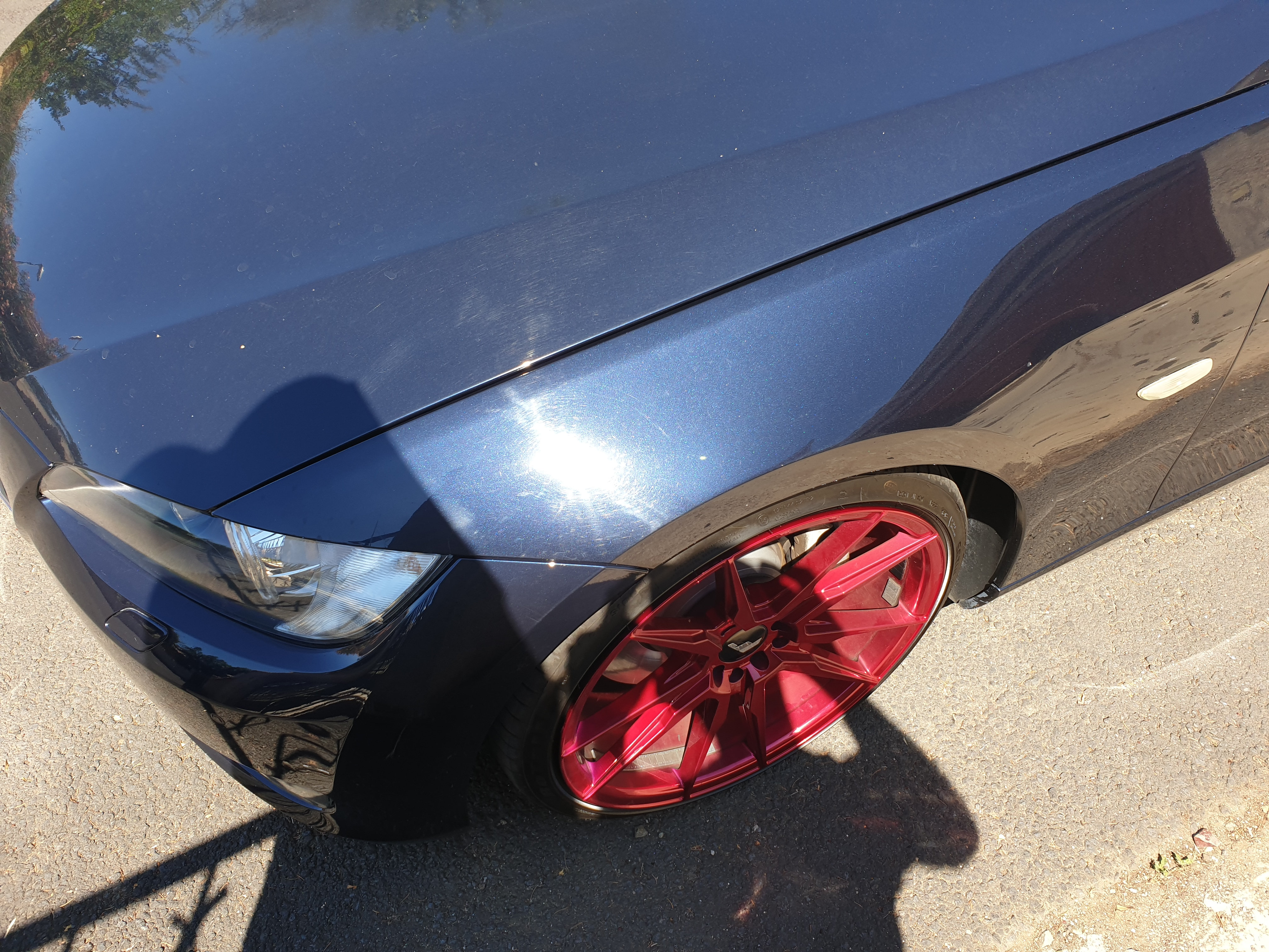

Aujourd'hui j'ai fait que l'aile avant conducteur :
Etat initial :
50/50 :
Une fois terminées :
La suite demain ;)
