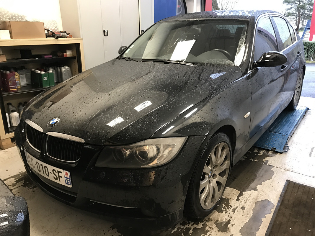

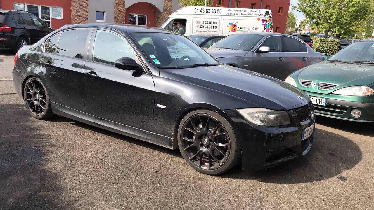

Voici ma 335D de 2008 à la base je voulais pas la garder sachant que j'avais fait une reprise quand j'ai vendu ma 535D F11 Pack M de 2014.
Puis au final j'avais des pièces qui trainaient.
A la base 335D pack luxe avec les siège chauffants
Les modifications qui ont été faites dans l'ordre

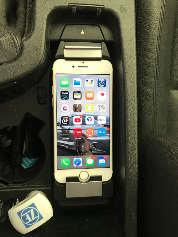

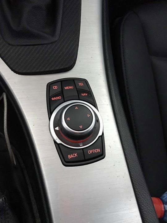

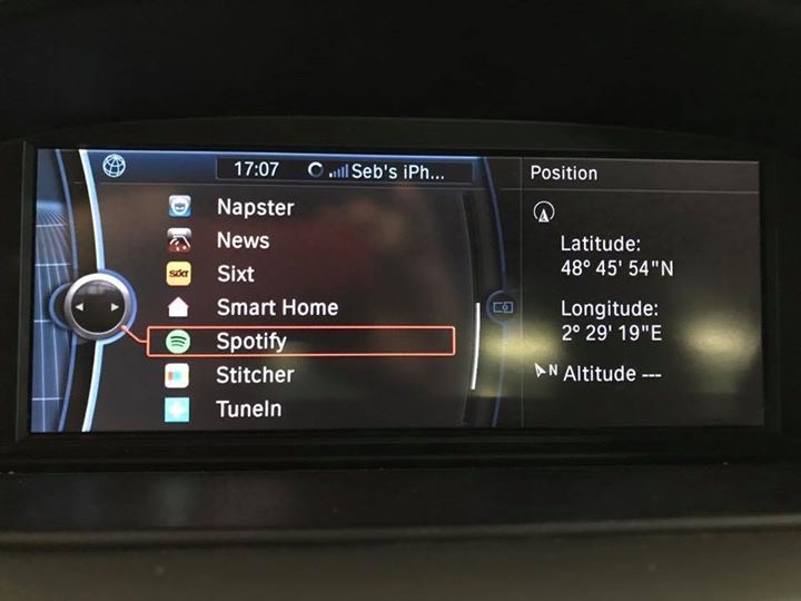

Retrofit CIC Combox avec baseplate multimédia 6NR affichage des SMS et lecture par l'assistant vocal, le tout activé par FSC

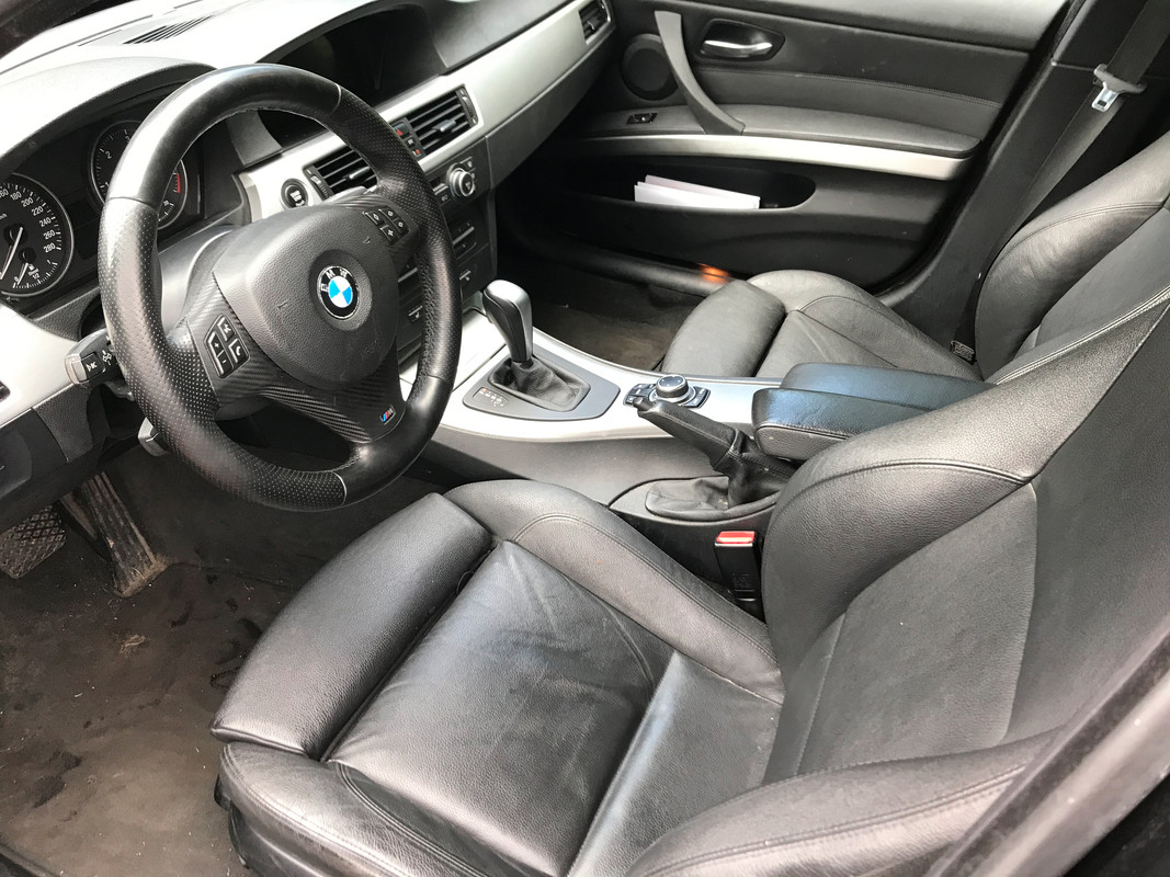

Ciel de toit noir

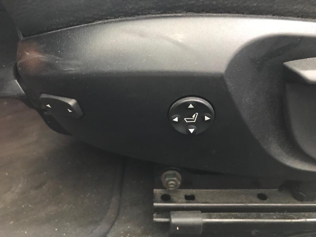

Sièges sports chauffants avec coussins gonflables et dorso lombaire

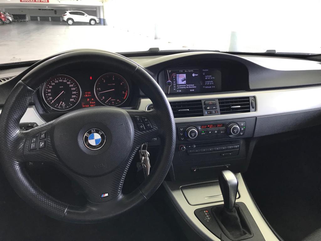

Volant M

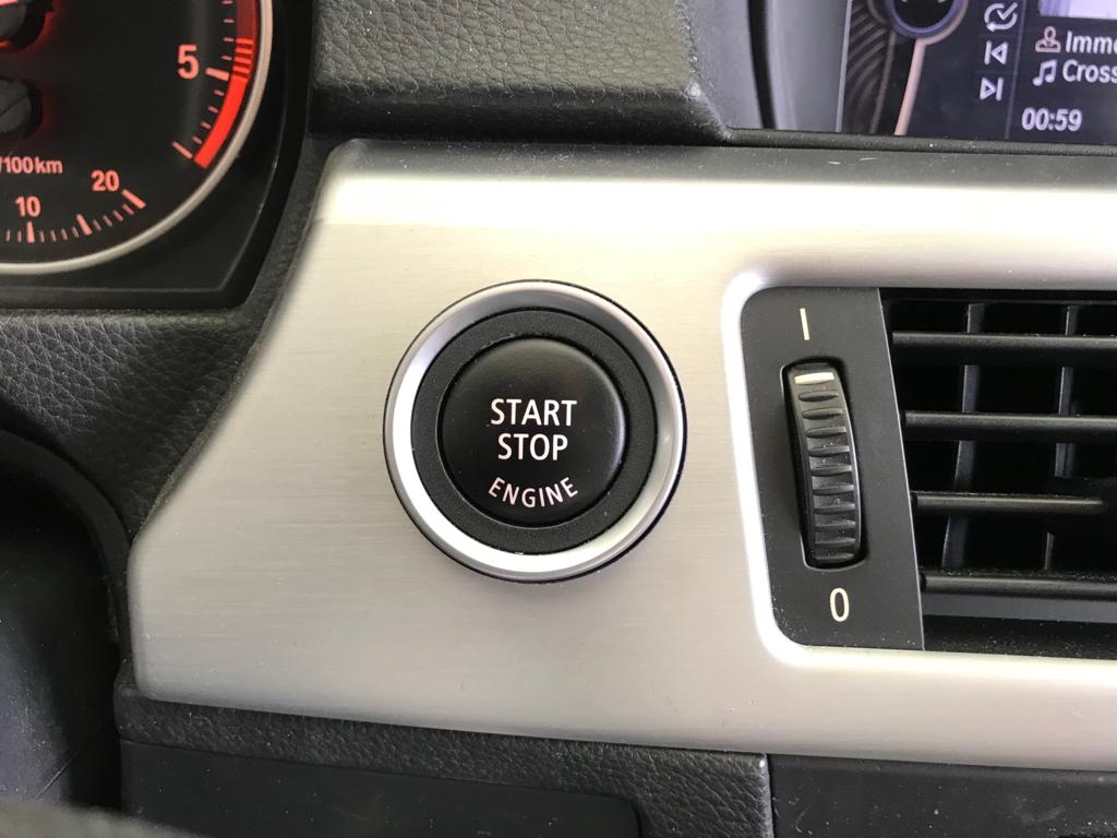

Bouton Start/stop LCI
Commande de phares LCI

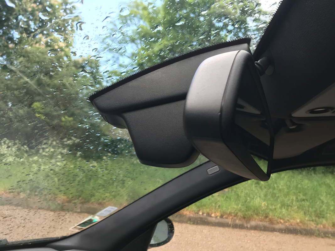

Caméra de recul
Retrofit FLA (Feux de route auto)

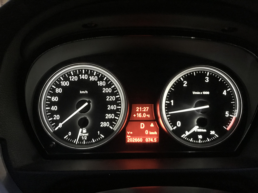

Modification éclairage du compteur
Les 2 turbos sont neufs
La boite de vitesse à été entièrement refaite avec des paliers tri métal et des disques renforcés
XHP stage 2
Echangeur gros volume style Wagner
Carto 02 Programmation Paris 368 ch 687 NM

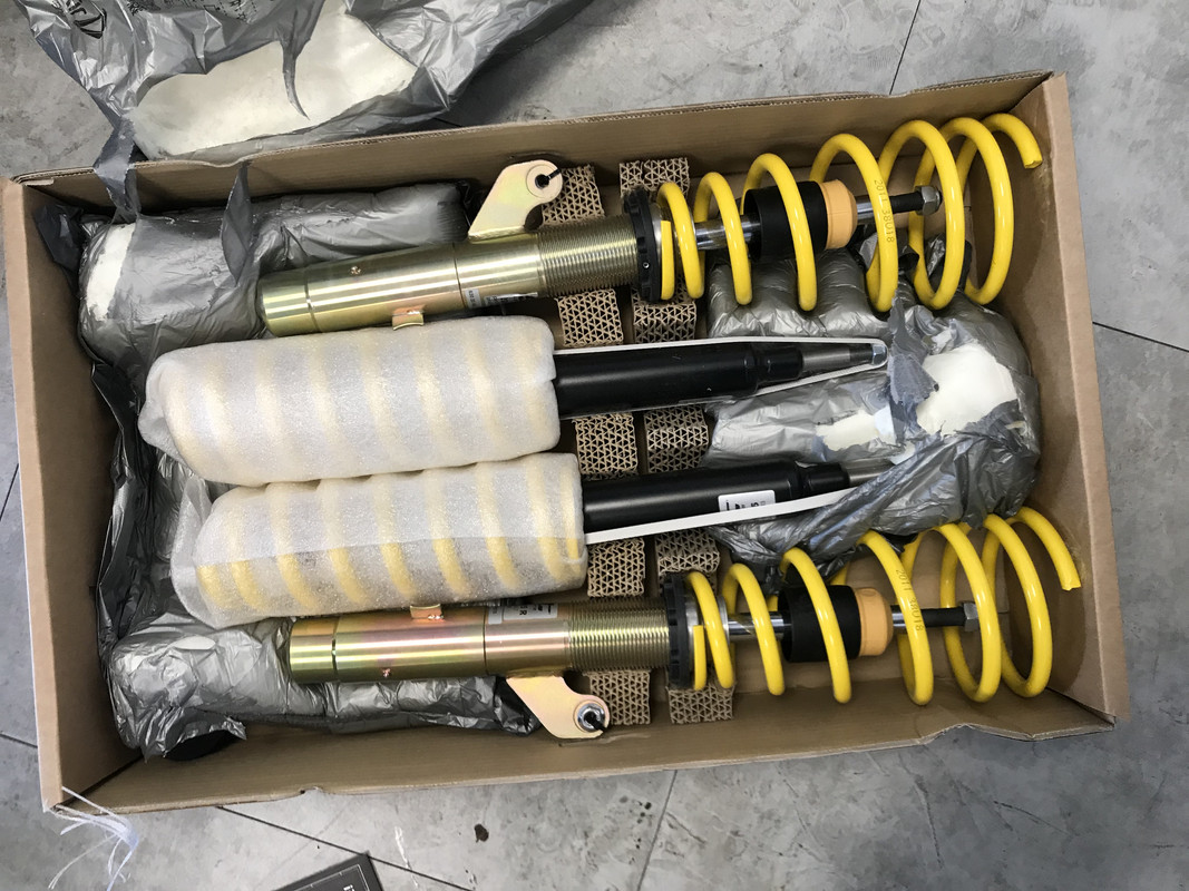

Combinés filetés ST

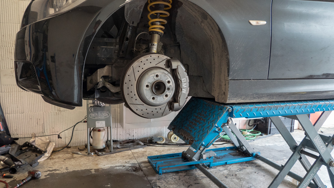

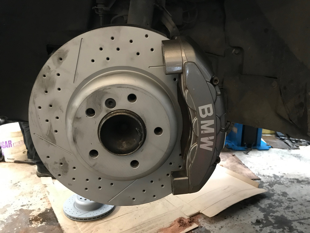

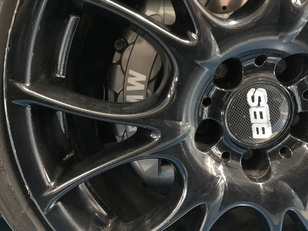

Freins avants Brembo 6 Pistons M Performance avec durites aviation
Freins arrière Brembo 2 pistons M Performance avec durites aviation
Train avant M3 (Bras + barre anti roulis)
Train arrière hybride M3/335D

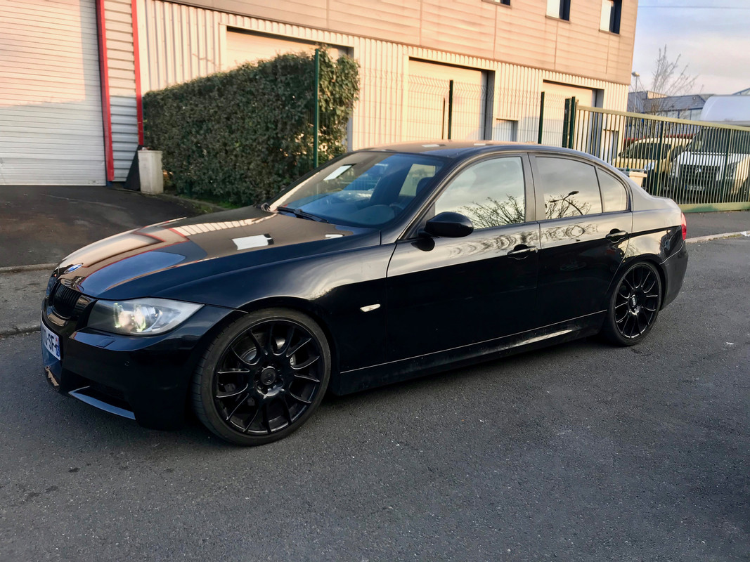

Jantes BBS CK en 19"
Pare-chocs avant, arrière, bas de caisse Pack M

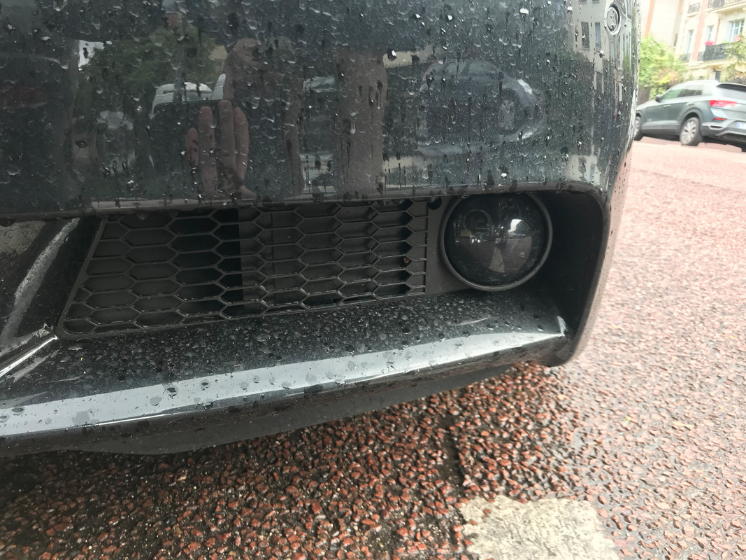

Anti-brouillards avant fumés
La combinaison des trains de M3 avec les combinés filetés et les freins Brembo transforme complètement la voiture.
Ça tient la route et ça freine. Le train arrière ne se tortille plus comme avant et les 0,75 de carrosage négatif apportés par les bras avants de M3 rende le train avant beaucoup plus agile.
Plusieurs modifications sont à venir j'ai quasiment toutes les pièces il manque qu'à trouver le temps pour les installer
Passage en LCI complet (Phares, capot, pare-chocs avant arrière, malle arrière + feux)
Volant avec palettes
Pompe R90
Turbos hybride

Violent la métamorphose, c'est du très beau boulot 👌 puis avec ce qui arrive 😈
Tu peux passer directement par l'hébergeur du forum pour tes photos, plus rapide et sécurisé 😉
Le pont est chez toi pour les modifs ?

8| sacré machine
C'est pour faire du circuit?

Le pont est au garage mais comme le garage m'appartient c'est plus simple :)
Pour les freins j'ai oublié de préciser qu'il faut recoder le DSC après avoir ajouté +SPBR dans le FA sinon on se retrouve avec une pédale molle.
J'ai aussi un pont auto bloquant de M3 E92 il faut que je récupère le différentiel et l'installe dans le pont de ma 335d on peut pas monter directement le pont.

Tu as baissé de combien par rapport à l'origine ?

Très franchement je sais pas à la base c'est pas une pack M, c'était un vrai tracteur du coup, j'ai baissé de beaucoup comparé à une pack luxe.
Les combinés filetés ST sont vraiment top, la tenue de route est impec tout en conservant un confort très acceptable.
J'ai des B14 sur ma Mini Cooper S c'est hyper tape cul. Je mesurerais la hauteur de caisse dans la semaine.

Concernant la puissance je sais pas trop si je suis à 450 ch / 900 Nm c'est déjà pas mal.
Mais avant d'augmenter la puissance je vais installer le pont auto bloquant et coder le DSC parce que déjà là c'est compliqué. Ma boite avec les paliers et disques renforcés est censée tenir 1000 Nm.
Beaucoup de gens augmentent la puissance sans toucher au châssis et bon c'est un pléonasme de dire qu'une 335d ça freine pas et avec les bras d'origine en tôle emboutie le train arrière se tortille dans tous les sens.
Pour O2 Paris jamais eu le moindre soucis et ils m'ont fait toutes mes voitures.
